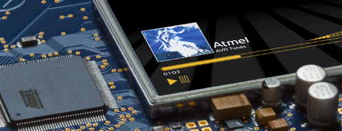

Для оценки возможностей, разработки и отладки приложений на базе новейшего микрокнтроллера AT32UC3C0512C компания предлагает оценочный набор AT32UC3C-EK.
Atmel: оценочный набор UC3C-EK
В состав набора, помимо ПО и документации, входит отладочная плата – высокоинтегрированное аппратное решение на базе микроконтроллера AT32UC3C0512 с установленным ЖК дисплеем и всей необходимой периферией, включая внешнюю память, сенсорный интерфейс, интерфейс SD карт, порты USB, порты и драйверы CAN/LIN интерфейса, коннекторы  расширения, дополнительные средства управления.
