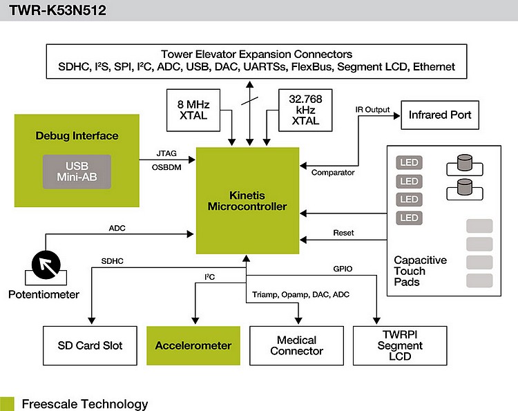

С целью поддержки разработчиков систем на базе микроконтроллеров семейства K50, компания сообщает о доступности отладочного инструмента на базе платформы Freescale Tower System  - отладочного набора TWR-K53N512-KIT, в состав которого входит процессорный модуль на базе микроконтроллера MK53N512CMD100, дочерняя плата TWRPI-SLCD, два модуля коммутации с платформой Tower System, периферийный модуль TWR-SER, диск с ПО и документацией.
Сам процессорный модуль содержит всю необходимую периферию и коммуникационные интерфейсы для оценки возможностей микроконтроллеров. Периферийный модуль TWR-SER предназначен для организации последовательных интерфейсов Ethernt, USB, SPI, RS232/RS485, CAN. Дочерняя плата TWRPI-SLCD имеет установленный сегментный ЖК дисплей.
Freescale: блок-схема процессорного модуля TWR-K53N512
Кликните для увеличения
Процессорный модуль может использоваться как отдельный отладочный инструмент, и может приобретаться отдельно. Дополнительно, в состав набора входит ПО, операционная система реального времени MQX, интегрированная среда разработки, стек коммуникационных протоколов.
