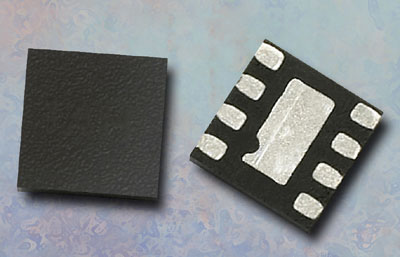

Компания Avago Technologies расширила линейку малошумящих усилителей MGA-63xP8 более высокочастотными изделиями – MGA-634P8/MGA-635P8. Рабочий диапазон частот MGA-634P8 составляет 1.5…2.3 ГГц, MGA-635P8 – 2.3…4 ГГц. Усилители изготовлены по 0.25-микронной арсенид-галлиевой технологии с режимом обогащения (E-pHEMT; Enhancement Mode pHEMT). В режиме обогащения транзисторы усилителя работают при положительном напряжении затвор-исток, что позволяет исключить источник питания отрицательной полярности. Также преимуществами изделий, изготовленных по E-pHEMT-технологии, являются сверхнизкий уровень шума и высокий коэффициент усиления. Коэффициент шума усилителя MGA-634P8 составляет 0.44 дБ (на частоте 1.9 ГГц), усилителя MGA-635P8 – 0.56 дБ (на частоте 2.5 ГГц). Линейка малошумящих усилителей MGA-63xP8 представлена пятью взаимно дополняющими изделиями, работающими в диапазоне частот от 400 МГц до 4 ГГц. Усилители выполнены в компактном корпусе QFN-8 (2.0×2.0×0.75мм).
Avago Technologies - QFN-8
