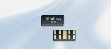

ESD 3V3U4ULC в корпусе TSLP-9-1
Новый TVS-диод Infineon ESD 3V3U4ULC представляет собой специализированное устройство, которое обеспечивает эффективную защиту USB 3.0 и других высокоскоростных интерфейсов от электростатического разряда. Он оптимизирован для всех имеющихся разъемов USB 3.0: от стандартных типа A или B до микроразъемов различных семейств.
Особенности
  • Способность поглощать множественные броски напряжения при электростатическом разряде до ±20 кВ, что превышает требования стандарта EC61000-4-2
  • Наилучшая защита от электростатического разряда при небольшом (11 В) фиксирующем напряжении и более чем на 50% улучшенное динамическое сопротивление по сравнению с приборами конкурентов
  • Чрезвычайно низкая емкость 0.4 пФ гарантирует оптимальное качество высокоскоростных линий передачи сигналов
  • Миниатюрный матричный корпус размером всего 2.3 × 1.0 × 0.31 мм
  • Корпус с топологией выводов flow-through («сквозной поток») позволяет упростить разводку печатной платы
