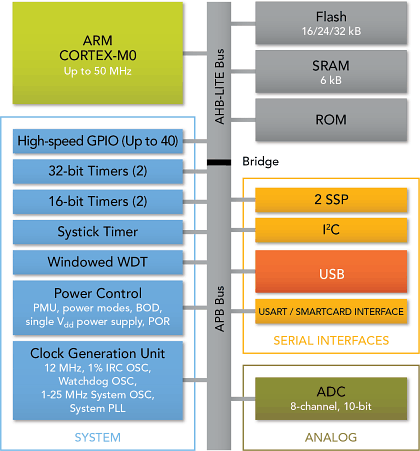

Блок-схема микроконтроллеров LPC11U00
Буферы конечных точек располагаются в системном статическом ОЗУ (SRAM), так что центральный процессор имеет прямой доступ к пакетам USB. Свободное пространство буфера конечных точек может использоваться в качестве системной памяти SRAM. Эта функция особенно удобна для преобразователей протоколов, таких как мосты UART-to-USB и SPI-to-USB, которые должны обеспечивать быстрый обмен данными между последовательными интерфейсами. Архитектура LPC11U00 позволяет настроить каждую не управляющую конечную точку (non-control endpoint) для передачи массива данных, передачи по прерываниям или изохронной передачи, а также реализовать двойную буферизацию конечной точки. Асинхронный режим работы интерфейса USB позволяет центральному процессору и контроллеру USB работать независимо друг от друга на максимальной скорости.
