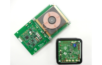

Оценочный набор Texas Instruments BQTESLA150LP
BQTESLA150LP – оценочный набор для демонстрации возможностей новейшего чипсета компании Texas Instruments для беспроводной передачи электроэнергии и разработки приложений для бесконтактной зарядки и питания портативных устройств.

Это высокотехнологичное, полностью завершенное и простое в использовании решение, в состав которого входит одноканальный трансмиттер под управлением интеллектуального устройства bq500110, приемник с преобразователем напряжения 5 В и управления зарядом батареи на базе чипа bq51013.
bq51013 соответствует требованиям стандарта Qi Консорциума беспроводной энергетики, который гарантирует функциональную совместимость различных зарядных панелей и портативных электронных устройств.
Набор состоит из двух модулей: модуль трансмиттера bq500110EVM-688 и модуль приемника bq51013EVM-725.
Для питания трансмиттера необходим внешний источник постоянного напряжения 19 В.
