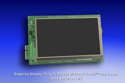

AC164127-9 – демонстрационная плата с установленным 7-дюймовым цветным TFT дисплеем с сенсорным экраном.

Плата предназначена для разработки высококачественных пользовательских интерфейсов и графических приложений на базе 16/32-разрядных микроконтроллеров.
Для использования платы в своих проектах потребуется наличие платы графического контроллера AC164127-7 и графической библиотеки для PIC микроконтроллеров, которая доступна для скачивания на сайте компании. Дочерняя плата с дисплеем подключается к плате графического контроллера посредством специального разъема.
Отличительные особенности:
- установлен 7-дюймовый цветной TFT дисплей с разрешением 800×480 с параллельным 24-битным RGB интерфейсом;
 - сенсорный экран с 4-проводным интерфейсом;
 - установлен контроллер сенсорного экрана с интерфейсом SPI;
 - дополнительный прямой интерфейс сенсорного экрана для микроконтроллера;
 - установлен контроллер подсветки;
 - подключается к плате графического контроллера Epson S1D13517;
 - полная программная поддержка, бесплатная графическая библиотека, примеры приложений.
