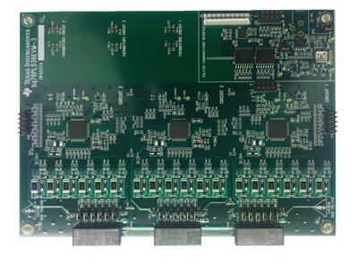

Оценочный модуль Texas Instruments BQ76PL536EVM-3
BQ76PL536EVM-3 – оценочный модуль на базе новейших микросхем для управления Li-ion батареями.
Модуль представляет собой высокоинтегрированную плату, на которой установлено 3 микросхемы bq76PL536 со всеми необходимыми внешними компонентами, а также интегрирован интерфейс для программирования микросхем при помощи USB-SPI адаптера, который входит в состав набора.
На плате установлены коннекторы для подключения Li-ion элементов. Одна микросхема поддерживает работу с 3-6 элементами батареи, включенными последовательно. Таким образом, плата поддерживает подключение 18 Li-ion элементов. Для работы с набором потребуется внешний источник питания 12-26 В.
Для оценки возможностей, программирования конфигурационных параметров, отслеживания основных параметров батарей, компания предоставляет программную среду с широкими возможностями.
