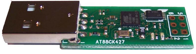

ATAES132 – это микросхема EEPROM со встроенными аппаратными функциями аутентификации.
В состав набора входит миниатюрный USB модуль на базе микроконтроллера AT90USB162, к которому подключена микросхема памяти ATAES132 по интерфейсу SPI. Кроме того, на модуле установлены светодиод индикации питания и пользовательские светодиоды подключенные к портам микроконтроллера.
Набор представляет собой инструмент для разработчиков, который даст представление об архитектуре ATAES132, позволит экспериментировать с EEPROM при помощи ПК и продемонстрирует возможности при использовании ее в приложениях аутентификации и защиты.
Отличительные особенности:
  • миниатюрный USB модуль:
    • основой является микроконтроллер AT90USB162;
    • питание от USB интерфейса;
    • установлена EEPROM со встроенными функциями аутентификации ATAES132:
      • стандартная EEPROM объемом 32 Кбит:
        • совместима с Atmel AT24C32D;
        • 16 пользовательских областей памяти по 2 Кбит;
      • высокиq уровень безопасности и защиты данных:
        • AES алгоритм с 128-битными ключами;
        • поддержка AES-CCM для проверки подлинности;
        • безопасное хранилище для шестнадцати 128-битных ключей;
        • зашифрованное чтение и запись пользовательской памяти;
        • FIPS генератор случайных чисел;
      • гибкий, настраиваемый пользователем уровень безопасности;
      • напряжение питания 2.5 В – 5.5 В;
    • два пользовательских светодиода;
    • контактные площадки с сигналами интерфейса SPI для возможности подключения микросхемы памяти к микроконтроллеру;
  • полная программная поддержка.
