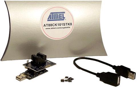

В состав набора входит базовая плата с установленными микроконтроллером AVR с USB интерфейсом и дочерняя плата с установленным 8-выводным сокетом под микросхему ATAES132. Дочерняя плата подключается к базовой плате посредством 10-выводного коннектора и поддерживает работу с микросхемами EEPROM ATSHA204.
Специальное программное обеспечение, включенное в набор, позволяет программировать указанные микросхемы и подключать их к различным отладочным платам для разработки, а также есть возможность демонстрации функциональности устройств семейства CryptoAuthentication.
Модульный тип набора позволяет использовать дочернюю плату совместно с отладочными платформами серии STK, что позволяет легко добавить функции безопасности в приложения.

  • базовый модуль с USB интерфейсом:
    • установлен микроконтроллер AT90USB1287:
      • 128 КБайт Flash, 8 КБайт SRAM;
      • 4 КБайт EEPROM;
    • установлена микросхема AT88SC108;
    • установлен кварцевый резонатор 16 МГц;
    • поддержка последовательных интерфесов SPI, I2C, UART;
    • переключатель выбора последовательного интерфейса;
    • пользовательские светодиоды, пользовательская кнопка, кнопка сброса;
    • поддержка интерфейса JTAG;
  • дочерняя плата с установленным 8-выводным сокетом:
  • поддержка микросхем ATAES132 и ATSHA204;
    • поддержка коммуникационного протокола SPI, I2C;
    • светодиод наличия питания;
    • контрольные точки сигнальных линий;
  • полная программная поддержка.
