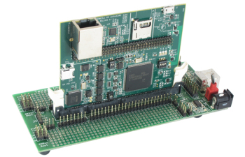

Набор для экспериментов Texas Instruments TMDXDOCKH52C1
TMDXDOCKH52C1 – набор для экспериментов, разработки и отладки приложений на базе новейшего двухядерного микроконтроллера серии C2000 Concerto.
Новые микроконтроллеры объединяют в себе производительное в своем классе ядро С28х совместно с периферией управления с ядром ARM Cortex-M3 и коммуникационную периферию. В целом, представленные микроконтроллеры имеют четко разделенную архитектуру, которая поддерживает управление в реальном времени и передовые коммуникационные протоколы, и все это в единственном, экономически эффективном устройстве.
В состав набора входит процессорный модуль TMDXCNCDH52C1 и док-станция, в виде отдельной платы, которая позволяет получить доступ ко всем сигналам процессорного модуля, а также имеет область для макетирования, коннекторы RS232 и JTAG. Набор поставляется с интегрированной средой разработки Code Composer Studio.
