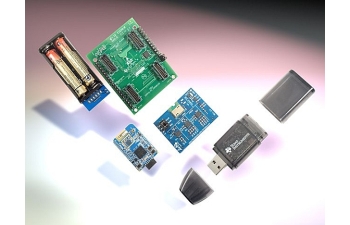

Отладочный набор Texas Instruments DK-EM2-2560B
DK-EM2-2560B – отладочный набор для разработки беспроводных Bluetooth приложений на базе микроконтроллеров Stellaris с ядром Cortex-M3.
Отладочный комплект объединяет производительность микроконтроллера Stellaris и Bluetooth решение седьмого поколения от Texas Instruments CC2560, что позволяет организовать передачу аудио в реальном времени, передачу данных и добавить в приложения другие расширенные возможности
Набор включает в себя энергоэффективное решение с высокой пропускной способностью на базе СС2560 и проверенный в работе программный стек Bluetooth в составе ПО StellarisWare. Производительность и интеграция микроконтроллеров Stellaris с ведущим Bluetooth решением от Texas Instruments позволяет разработчикам удовлетворить спрос на устройства потокового аудио, дистанционного управления и передачи данных в бытовых и промышленных приложениях.
Отладочный набор имеет модульную конструкцию, что позволяет комбинировать его с отладочным набором DK-LM3S9B96, входящая в состав которого отладочная плата, будет являться базовой. Кроме того компания предлагает в составе набора все необходимое программное обеспечение, стек протокола и примеры приложений.
Отличительные особенности:
  • полностью завершенное решение для разработки беспроводных Bluetooth приложений;
  • поддержка технологии Bluetooth 2.1, поддержка EDR;
  • плата расширения DK-LM3S9B96-EM2:
    • возможность одновременного подключения двух оценочных модулей беспроводных интерфейсов;
    • установлена дополнительная память (1 Кбит) с интерфейсом I2C для хранения конфигурационных данных, а также для автоматического определения отладочной платой подключения платы расширения;
    • дополнительный коннектор SDIO;
    • установлен дополнительный осциллятор 32 кГц для первичного канала расширения;
  • USB эмулятор eZ430 с целевой платой Bluetooth:
    • СС2560 – однокристальное решение Bluetooth v2.1+EDR;
    • установлен микроконтроллер MSP430BT5190:
      • рабочая частота 25 МГц, 256 КБайт Flash-память, 16 КБайт SRAM;
      • 12-битный АЦП, четыре контроллера последовательного интерфейса;
      • три 16-битных таймера, часы реального времени;
      • 87 линий ввода/вывода;
  • завершенный модуль PAN1323 Bluetooth, готовый к сетрификации;
  • примеры приложений для серии микроконтроллеров Stellaris LM3S9000;
  • полная программная поддержка (примеры приложений, стек протокола, Bluetooth профили).

Комплектация:
  1. Плата расширения DK-LM3S9B96-EM2
  2. Беспроводной модуль CC2560-PAN1323 Bluetooth v2.1 + EDR
  3. Эмулятор eZ430-RF2560 (целевая Bluetooth плата, USB Stick в пластиковом корпусе, плата для установки батареи, две батареи AA)
  4. Диск с программным обеспечением, документацией и примерами приложений
