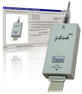

J-Link EDU доступен по специальной цене для всех, кто не использует программное обеспечение для целей разработки продуктов на продажу.
Данное предложение включает в себя бесплатное использование Flash Breakpoints.
Единственным ограничением является то, что комплект не может быть использован для разработки коммерческих продуктов.
Эмулятор J-Link EDU поддерживается IAR EWARM, KEIL µVision, Rowley Crossworks, и CodeSourcery G++. Посредством GDB-Server, в список поддерживаемого ПО, также, входят Atollic TrueStudio, Yagarto, и другие, основанные на GDB, или совместимые с ним средства разработки.
Функция Flash Breakpoints позволяет пользователю устанавливать неограниченное количество точек останова во внутренней flash памяти отлаживаемой микросхемы. Ограничения по отладке, обусловленные количеством аппаратных точек останова (2 для ARM7/9; 4 для Cortex-M0; и, как правило, 6 для Cortex-M3), полностью устраняются.
J-Link - это JTAG эмулятор с питанием от шины USB, поддерживающий большое количество ядер CPU. Основанный на 32-разрядном RISC CPU, он может с высокой скоростью обмениваться данными со всеми поддерживаемыми CPU. J-Link используется в десятках тысяч мест по всему миру для целей разработки и производства (программирования flash памяти).
Поддержка J-Link интегрирована в большинство профессиональных IDE, таких как IAR, Keil, Rowley и многие другие.
Наряду с OEM версиями (такими как IAR J-Link, ATMEL SAM-Ice и другие) были проданы более чем 60000 экземпляров J-Links, позволяя говорить о том, что J-Link является наиболее популярным эмулятором для ARM ядер и, де-факто, промышленным стандартом.
Отличительные особенности:
  • Поддерживается непосредственная загрузка во flash память большинства популярных микроконтроллеров;
  • Интерфейс USB 2.0;
  • Поддерживаемые CPU: Любые ARM7/9/11, Cortex-A5/A8, Cortex-M0/M1/M3/M4, Cortex-R4;
  • Поддержка Serial Wire Debug (SWD);
  • Поддержка Serial Wire Viewer (SWV);
  • Автоматическое распознавание ядра;
  • Скорость обмена данными по JTAG до 12 МГц;
  • Скорость загрузки до 720 кБайт/сек (ARM7 @ 50 MHz, 12МГц скорость JTAG);
  • Тесная интеграция в IAR Embedded Workbench IDE;
  • Не нужен дополнительный источник питания, питание осуществляется от шины USB;
  • Поддержка адаптивного изменения тактовой частоты;
  • Мониторинг всех сигналов JTAG интерфейса, измерение напряжения питания целевой системы;
  • Поддержка JTAG-цепочек микросхем;
  • Полная совместимость со стандартом plug and play;
  • Стандартный 20-контактный JTAG разъем;
  • Широкий диапазон напряжения питания: 1.2В - 3.3В, поддержка сигналов с уровнями 5В;
  • В комплект поставки входят USB кабель и 20- жильный плоский кабель;
  • В комплект поставки входит программа просмотра памяти Memory viewer (J-Mem);
  • В комплект поставки входит TCP/IP сервер, который позволяет использовать J-Link через TCP/IP сети;
  • Доступен RDI интерфейс, который позволяет использовать J-Link через программное обеспечение, поддерживающее RDI;
  • Доступна автономная программа для программирования Flash памяти (J-Flash);
  • Доступна библиотека Flash DLL, которая позволяет реализовать функции программирования flash памяти в пользовательских приложениях;
  • Доступен набор разработчика Software Developer Kit (SDK);
  • Поддержка Embedded Trace Buffer (ETB);
  • Доступен 14-контактный JTAG адаптер;
  • Доступен адаптер с оптической гальванической развязкой;
  • Возможность питания программируемой системы: J-Link может питать программируемую систему с потребляемым током до 300 мА, и имеет защиту от перегрузок.
