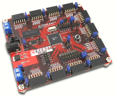

Отладочная плата Digilent Cerebot Plus
Cerebot Plus – полнофункциональная, высокоинтегрированная отладочная плата на базе микроконтроллера AVR ATmega2560, которая может применяться для разработки встраиваемых систем и роботов.

Универсальный дизайн платы и программируемый микроконтроллер позволяет подключать к ней различные устройства и, соответственно, программировать микроконтроллер для различных нужд.
Плата имеет много коннекторов с сигналами линий ввода/вывода, несколько вариантов питания и поддерживает различные режимы программирования посредством интегрированной среды разработки AVR Studio и WinAVR. Для питания платы потребуется источник питания 5 В или USB JTAG адаптер (приобретается отдельно).
Возможность подключения модулей расширения значительно расширяет функционал платы, т.к. возможно подключить аналого-цифровой преобразователь, модуль управления электродвигателями, серводвигатели дополнительные кнопки, светодиоды, коммуникационные интерфейсы.
Отличительные особенности:
  • полнофункциональная отладочная плата;
    • установлен микроконтроллер ATmega2560:
    • рабочая частота до 16 МГц;
    • усовершенствованная RISC-архитектура;
    • 256 КБайт Flash, 8 КБайт SRAM;
    • два 8-битных таймера-счетчика с отдельным предделителем и режимом сравнения;
    • четыре 16-битных таймера-счетчика с отдельными предделителем, режимами сравнения и захвата;
    • счетчик реального времени с отдельным генератором ;
    • четыре 8-разр. ШИМ-канала;
    • многоканальный ШИМ с программируемой разрешающей способностью от 2 до 16 разрядов;
    • модулятор выхода сравнения;
    • многоканальный 10-разрядный АЦП;
    • ведущий/подчиненный последовательный интерфейс SPI;
    • 2-проводный последовательный интерфейс для побайтной передачи;
    • программируемый сторожевой таймер с отдельным встроенным генератором;
    • встроенный аналоговый компаратор;
  • установлена внешняя SRAM 128 КБайт;
  • установлены все необходимые внешние компоненты;
  • периферия для подключения и управления электродвигателями;
  • коннекторы для подключения периферийных модулей расширения;
  • пользовательские светодиоды, кнопки;
  • возможность питания от различных источников;
  • встроенная схема регулятора напряжения;
  • поддержка внутрисхемного программирования, поддержка интерфейса JTAG;
  • компактные размеры платы;
  • ESD защита линий ввода/вывода;
  • полная программная поддержка.
