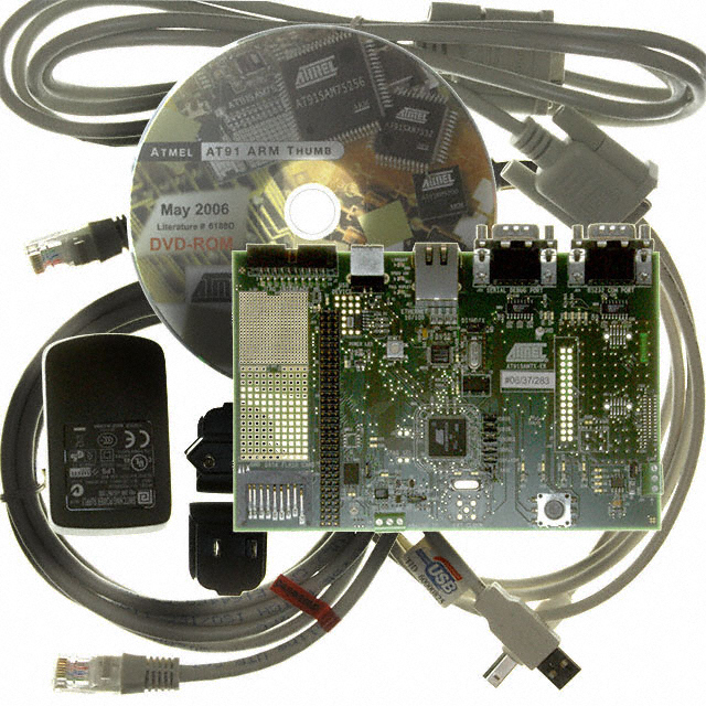

В состав набора входит все необходимое программное и аппаратное обеспечение для оценки возможностей микроконтроллера и разработки приложений. Основной элемент набора – высокоинтегрированная оценочная плата с установленными компонентами и интерфейсами.
Оценочная плата содержит дополнительную память SDRAM объемом 32 МБайт и 256 МБайт NAND Flash, коммуникационные порты и интерфейсы, стерео ЦАП, элементы пользовательского интерфейса. Дополнительно, имеются порты расширения, коннекторы для подключения модулей расширения, коннекторы с сигналами линий ввода/вывода. Благодаря своим возможностям на базе платы возможно организовать коммуникационные приложения, приложения в которых требуется качественный пользовательский интерфейс и аудио приложения.
Компания осуществляет полную программную и техническую поддержку: предоставляются технические описания и руководства, демонстрационные приложения с исходными кодами.
Отличительные особенности:
  • полнофункциональный оценочный набор;
  • высокоинтегрированная оценочная плата:
    • установлен микроконтроллер AT91SAM7SE512:
      • высокопроизводительная 32-битная RISC архитектура, ядро ARM7TDMI, рабочая частота до 48 МГц;
      • 512 КБайт Flash, 32 КБайт SRAM;
      • интерфейс внешней шины;
      • контроллер памяти, контроллер сброса, контроллер управления питанием;
      • 32-битный таймер реального времени;
      • контроллер USB 2.0, контроллер SSC;
      • два модуля USART;
      • 8-канальный 10-битный АЦП;
      • три параллельных контроллера ввода/вывода;
      • отладочный интерфейс;
    • установлена дополнительная память SDRAM 32 МБайт;
    • установлена дополнительная память NAND Flash 256 МБайт;
    • последовательный коммуникационный порт DBGU;
    • дополнительный последовательный порт с сигналами RTS/CTS;
    • полноскоростной порт USB 2.0;
    • контроллер и порт Ethernet;
    • отладочный интерфейс JTAG/ICE;
    • установлен стерео аудио ЦАП;
    • пользовательские светодиоды, кнопки, джойстик, кнопка сброса;
    • три коннектора расширения, коннектор интерфейса внешней шины;
    • поле для макетирования;
    • конфигурирование основных параметров с помощью переключателей;
  • полная программная и техническая поддержка.

Основные параметры
Параметр
Значение
Интерфейс подключения
USB / JTAG / RS232
Ядро базового элемента
ARM7TDMI
Базовый компонент
AT91SAM7SE512
Разрядность, бит
16/32
Вспомогательный компонент
MT48LC16M16A2
AT73C213
LT1963AEQ-3.3
DM9000
ADM3202ARNZ
Целевое напряжение, В
3.3
Напряжение питания, В
5.0
Источник питания
USB / внешний
Комплектация:
  1. Оценочная плата AT91SAM7SE-EK
  2. Источник питания
  3. Кабель USB
  4. Кабель RS232
  5. Диск с ПО, документацией, руководством пользователя.
