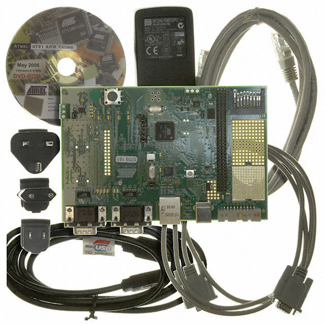

Данный набор позволяет разработчику познакомиться с принципами работы микроконтроллеров семейства AT91SAM7 с ядром ARM7TDMI. В состав набора входит высокоинтегрированная оценочная плата с богатым набором периферии.
Установленный на плату микроконтроллер AT91SAM7XC256 выполнен в 100-выводном корпусе LQFP.
Оценочная плата содержит дополнительную Flash-память данных с последовательным интерфейсом и слот для подключения внешней Flash карты памяти. Богатый набор коммуникационных интерфейсов позволяет разрабатывать коммуникационные приложения и системы, где требуется подключение к внешним устройствам. Дополнительно, имеются порты расширения, коннекторы для подключения модулей расширения, коннекторы с сигналами линий ввода/вывода.
Плата поддерживает различные варианты питания, включая возможность питания от USB или от внешнего источника питания. Встроенная схема регулятора напряжения обеспечивает питание микроконтроллера и периферии.
Компания осуществляет полную программную и техническую поддержку: предоставляются технические описания и руководства, демонстрационные приложения с исходными кодами.
Отличительные особенности:
  • полнофункциональная отладочная платформа;
  • установлен микроконтроллер AT91SAM7XC256:
    • высокопроизводительная 32-битная RISC архитектура, ядро ARM7TDMI, рабочая частота до 55 МГц;
    • 256 КБайт Flash, 64 КБайт SRAM;
    • интерфейс внешней шины;
    • контроллер памяти, контроллер сброса, контроллер управления питанием;
    • контроллер прерываний с расширенным функционалом;
    • трехканальный 16-битный таймер;
    • 32-битный таймер реального времени;
    • контроллер USB 2.0, контроллер SSC;
    • встроенный CAN контроллер, 10/100 Ethernet контроллер;
    • два модуля USART, интерфейсы SPI, TWI;
    • 8-канальный 10-битный АЦП;
    • два параллельных контроллера ввода/вывода;
    • отладочный интерфейс, модуль отладки DBGU, поддержка интерфейса JTAG;
  • установлена дополнительная Flash-память данных;
  • слот для подключения дополнительной Flash-памяти данных;
  • последовательный коммуникационный порт DBGU;
  • дополнительный последовательный порт с сигналами RTS/CTS;
  • полноскоростной порт USB 2.0;
  • контроллер и порт Ethernet;
  • отладочный интерфейс JTAG/ICE;
  • порт и драйвер интерфейса CAN;
  • схема буферизации для аналогового входа, выход ШИМ;
  • пользовательские светодиоды, кнопки, джойстик, кнопка сброса;
  • три коннектора расширения, коннектор интерфейса внешней шины;
  • поле для макетирования;
  • место для установки EEPROM с последовательным интерфейсом;
  • конфигурирование основных параметров с помощью переключателей;
  • схема питания микроконтроллера и периферии;
  • полная программная и техническая поддержка.
