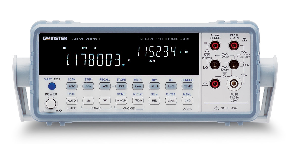

Вольтметр универсальный Good Will GDM-78261
Основные особенности вольтметров GDM-78261:
Купить GDM-78261 на РадиоЛоцман.Цены — от 18 050 до 61 815 ₽Вольтметр GDM-78261 - точный и надежный прибор для измерения электрического потенциала. Этот вольтметр оснащен высокочувствительным датчиком, обеспечивая точность измерений до 0,1%.... | |||
| опция 02 (GPIB) для GDM-78261 Good Will | 18 050 ₽ | ||
| ОПЦИЯ 02 (GPIB) ДЛЯ GDM-78261 | 27 599 ₽ | ||
| GDM-78261 Вольтметр универсальный цифровой (4MF0RA9OI) Good Will | 61 815 ₽ | ||
| GDM-78261 Good Will | по запросу | ||
- 6½ разряда разрядов, динамический диапазон 1,200,000
- Двухстрочный дисплей: одновременное измерение 2-х различных параметров (U / I, R / I и др.)
- Максимальное разрешение 0.1 мкВ / 0.1 нА / 100 мкОм / 0.001 °С
- Базовая погрешность ±0.0035%
- 11 режимов измерений, 10 математических функций и статистической обработки результатов
- Измерение температуры: –200 °С …+ 1870 °С
- Высокая скорость измерений и передачи данных: до 2400 изм.
/ с через USB интерфейс, программирование (ст. команды SCPI)
- Измерение с учетом формы сигнала и искажений (True RMS)
- Измерение переменного сигнала со смещением (AC+DC)
- 2-х и 4-х проводная схема измерения сопротивления
- Флюорисцентный двухстрочный дисплей
- Автоматический и ручной выбор предела
- Интерфейсы USB, RS-232 (опция – LAN или КОП)
- Опция 16 канального сканера
Дополнительную информацию по прецизионному цифровому вольтметру GDM-78261 можно найти здесь.
