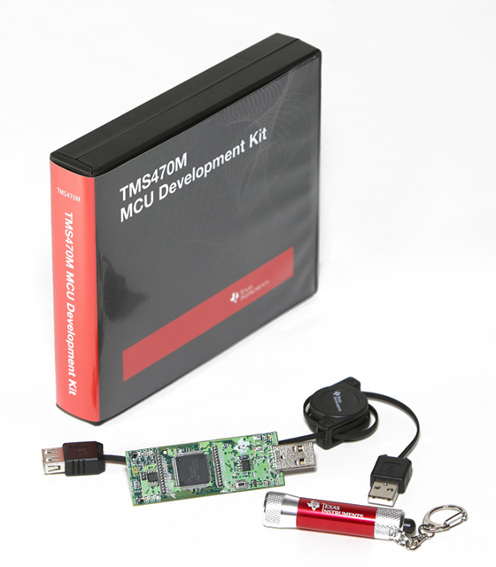

Отладочный набор Texas Instruments TMDX470MF066USB
TMDX470MF066USB TMS470M Microcontroller USB Kit – отладочный набор в форм-факторе USB Stick для оценки возможностей и разработки приложений на базе новейшего микроконтроллера семейства Hercules TMS470MF06607.
Hercules USB Stick содержит встроенный JTAG эмулятор типа XDS100v2, позволяет получить доступ к нескольким ключевым периферийным выводам микроконтроллера и питается от интерфейса USB.
В состав набора входит руководство по быстрому старту и все необходимое программное обеспечение.
