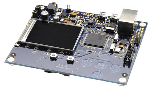

Данная отладочная является представителем Digital Audio платформы. Digital Audio платформа это специальное предложение для производителей звукового оборудования и производителей оригинального оборудования и мобильных аксессуаров, которое включает все необходимые аппаратные и программные решения, которые значительно упрощают задачу разработки высококачественных цифровых аудио приложений.
Программное обеспечение оценочного набора включает интерфейсы управления и потоковые интерфейсы, а также MP3, WMA и AAC декодеры для воспроизведения сжатых музыкальных файлов. Кроме того, стек протокола USB и поддержка файловой системы позволит работать с USB Flash накопителями или SD картами памяти. Платформа использует готовую к лицензированию модель ПО, что позволит разработчикам сделать свой программный код конфиденциальным.
Входящая в состав набора отладочная плата – это высокоинтегрированное решение с установленным ЖК дисплеем, сенсорным интерфейсом, коммуникационными интерфейсами и портами, специальными коннекторами для расширения возможностей и прототипирования систем и всеми необходимыми аппаратными возможностями для реализации высококачественных аудио приложений.
Встроенная схема питания позволяет питать плату от интерфейса USB или от внешнего источника. Для отладки могут использоваться интерфейсы JTAG и NEXUS.

  • полнофункциональная отладочная платформа;
  • разработка и отладка аудио приложений;
  • установлен специализированный микроконтроллер AT32UC3A0512AU:
  • установлен цветной ЖК дисплей;
  • схема управления подсветкой экрана;
  • сенсорный интерфейс для управления приложением и навигации на базе контроллера QT1081;
  • схема обеспечения питания микроконтроллера и периферии, возможность питания от USB или от внешнего источника, схемы защиты;
  • установлена дополнительная память SDRAM 256 Мбит;
  • установлена Flash-память с последовательным доступом 64 Мбит;
  • слот для установки карт памяти SD/MMC;
  • прямой высокоскоростной интерфейс USB и соответствующий порт;
  • коннектор USB VCP (виртуальный COM порт);
  • контроллер и порт Ethernet;
  • установлен аудио усилитель с управлением по шине I2C, коннектор для подключения наушников;
  • установлен микрофон и настраиваемый интегрированный микрофонный усилитель с цифровым интерфейсом;
  • дополнительные коннекоры для аудио входа/выхода;
  • возможность расширения, дополнительные коннекторы с сигналами коммуникационных интерфейсов, возможность подключения беспроводных модулей;
  • установлены дополнительные пользовательские светодиоды;
  • схема тактирования микроконтроллера, схема сброса;
  • поддержка отладочного интерфейса NEXUS и JTAG;
  • полная программная поддержка.
