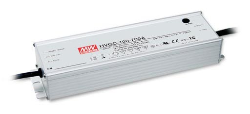

Источник питания светодиодов Mean Well HVGC-100-700
ПроизводительMean Well
СерияHVGC-100
МодельHVG-100-700
Преобразователи серии HVGC-100 работают в режиме стабилизации тока с высоковольтным выходом (285 В DC макс.)

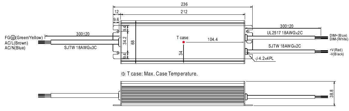

Габаритный чертеж источников питания серии HVGС-100  (HVGС-100-_B):
Кликните для увеличения
