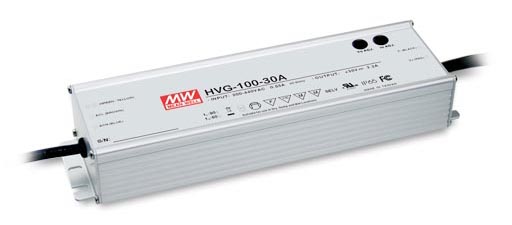

Источник питания светодиодов Mean Well HVG-100-20
Производитель | Mean Well |
Серия | HVG-100 |
Модель | HVG-100-20 |
Преобразователи серии HVG-100 работают в режиме стабилизации напряжения с защитой от перегрузки ограничением постоянного тока.

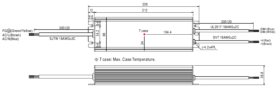

Габаритный чертеж источников питания серии HVG-100 (HVG-100-_B):
