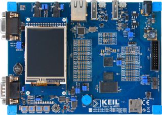

Оценочная плата Keil MCBSTM32F200
MCBSTM32F200 – полнофункциональная, высокоинтегрированная оценочная плата на базе ARM Cortex-M3 микроконтроллера STMicroelectronics STM32F207IG, предназначенная для разработки новых и тестирования рабочих приложений.
Оценочный комплект, STM32F207IG, адаптер отладки ULINK-ME, Serial/UART порт, 5-позиционный джойстик

Оценочная плата имеет все необходимые аппаратные средства для реализации коммуникационных протоколов и интерфейсов, включая USB, CAN, RS232, 10/100 Мбит порт Ethernet. Интерфейс и слот для карты памяти microSD позволяет разрабатывать приложения, где требуется сбор и накопление различных данных.
Отличительной особенностью платы является наличие установленной цифровой VGA камеры и микрофона, стерео кодека, усилителя, что позволит создавать приложения с захватом видео и звука. Установленный цветной ЖК дисплей с 4-проводным резистивным сенсорным экраном позволит организовать высококачественный пользовательский интерфейс.
Дополнительно установлена NOR Flash-память объемом 8 МБайт с последовательным интерфейсом SPI, NAND Flash объемом 512 МБайт, 8 КБайт EEPROM с интерфейсом I2C и поддержкой интерфейса NFC, а также дополнительное ОЗУ (SRAM) 2 МБайт.
Для отладки программ на плате имеются отладочные интерфейсы Cortex Debug + ETM и ARM JTAG для подключения адаптера USB-JTAG ULINK-ME. В качестве среды разработки предлагается MDK-ARM Lite Edition с полным доступом ко всем ресурсам микроконтроллера, включая отладку и программирование (ограничение на размер кода в 32 КБайт).
Отличительные особенности:
  • полнофункциональная оценочная плата:
    • установлен микроконтроллер STM32F207IG:
      • ядро Cortex-M3, рабочая частота до 120 МГц;
      • Flash-память 1 МБайт, SRAM 128 КБайт;
      • 14 16-битных таймеров, таймер реального времени;
      • коммуникационные интерфейсы: 2×UART, 3×SPI, USB, 2×CAN, Ethernet;
      • 24-канальный 12-битный АЦП;
      • 2-канальный 12-битный ЦАП;
      • до 140 линий ввода/вывода общего назначения;
      • параллельный интерфейс ЖК дисплея;
      • установлена дополнительная память:
    • 8 МБайт NOR Flash, 512 МБайт NAND Flash, 2 МБайт SRAM, 8 КБайт EEPROM с поддержкой NFC;
    • установлен 2.4'' цветной ЖК дисплей с резистивным сенсорным экраном;
    • порт 10/100 Ethernet;
    • порт и интерфейс USB 2.0 Full Speed с поддержкой USB, USB OTG, USB Host;
    • порт и интерфейс USB 2.0 High Speed с поддержкой USB, USB OTG, USB Host;
    • интерфейс и драйвер CAN шины;
    • последовательный порт (UART);
    • слот для подключения карт памяти MicroSD;
    • установлен цифровой 3-осевой гироскоп и 3-осевой акселерометр;
    • аудио интерфейс: микрофон, линейный выход, линейный вход, аудио кодек;
    • видео интерфейс: цифровая цветная VGA камера;
    • пользовательские кнопки, 5-позиционный джойстик, светодиоды, потенциометр;
    • поддержка нескольких отладочных интерфейсов;
    • питание от USB или внешнего источника;
  • полная программная поддержка.
