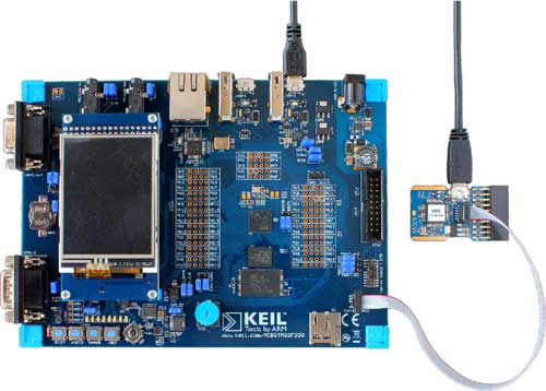

Оценочная плата предназначенна для разработки новых и тестирования рабочих приложений и имеет все необходимые аппаратные средства для реализации коммуникационных протоколов и интерфейсов, включая USB, CAN, RS232, 10/100 Мбит порт Ethernet. Интерфейс и слот для карты памяти microSD позволяет разрабатывать приложения, где требуется сбор и накопление различных данных.
Отличительной особенностью платы является наличие установленной цифровой VGA камеры и микрофона, стерео кодека, усилителя, что позволит создавать приложения с захватом видео и звука. Установленный цветной ЖК дисплей с 4-проводным резистивным сенсорным экраном позволит организовать высококачественный пользовательский интерфейс.
Дополнительно установлена NOR Flash-память объемом 8 МБайт с последовательным интерфейсом SPI, NAND Flash объемом 512 МБайт, 8 КБайт EEPROM с интерфейсом I2C и поддержкой интерфейса NFC, а также дополнительное ОЗУ (SRAM) 2 МБайт.
Для отладки программ на плате имеются отладочные интерфейсы Cortex Debug + ETM и ARM JTAG для подключения адаптера USB-JTAG ULINK-ME. В качестве среды разработки предлагается MDK-Lite с полным доступом ко всем ресурсам микроконтроллера, включая отладку и программирование (ограничение на размер кода в 32 КБайт).
