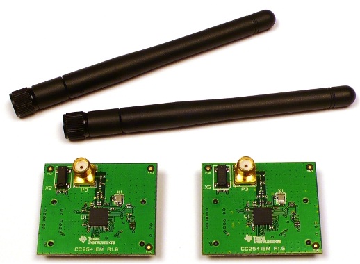

Модули могут использоваться как отдельно так и совместно с оценочными или отладочными платами для полного доступа и управления с ПК.
Bluetooth системы-на-кристалле CC2541, которая имеет низкое энергопотребление и в сравнении с предшествующим устройством CC2540, позволяет на 33% сократить потребление при выходной мощности 1 мВт, при этом поддерживается надежная коммуникация по радиочастотному каналу.
Если модули используются в качестве отдельного устройства, то для их работы потребуется источник питания и простая несущая плата. Возможно использование модулей совместно с оценочными платами SmartRF05EB, которые входят в состав отладочного набора CC2540DK.
Отличительные особенности:
  • два оценочных модуля:
    • установлен чип CC2541:
      • 2.4 ГГц маломощная система-на-кристалле с поддержкой Bluetooth v4.0;
      • возможность разработки низкоптребляющих беспроводных датчиков, которые могут сохранять работоспособность более 1 года от одной батарейки:
      • ток потребления 18.5 мА при уровне выходной мощности 0 дБм;
      • менее 14 мА потребление тока при использовании специализированного понижающего преобразователя TPS62730 (при питании от батареи типа CR2032);
      • контроллер, Host и приложение в одном миниатюрном устройстве;
      • приложение может быть непосредственно записано в CC2541, которая поддерживает и аналоговую и цифровую периферию;
      • совместимость по выводам корпуса с Bluetooth системой-на-кристалле CC2540 и ZigBee RF4CE решениями CC253x;
      • поддержка Bluetooth v4.0 и режимов работы на скоростях 250 Кбит/с, 500 Кбит/с, 1 Мбит/с и 2 Мбит/с;
      • надежная и проверенная Bluetooth технология;
      • программируемый уровень выходной мощности;
      • превосходная чувствительность и избирательность приемника;
      • для работы требуется несколько внешних компонентов;
      • корпус: 40-выводный QFN;
  • установлены все необходимые внешние компоненты;
  • SMA конекторы для подключения внешней антенны;
  • возможность использования в качестве отдельных устройств или в составе оценочной платы;
  • полная программная и техническая поддержка разработок.

Комплектация:
  1. Два оценочных модуля
  2. Две антенны 2.4 ГГц
  3. Документация
