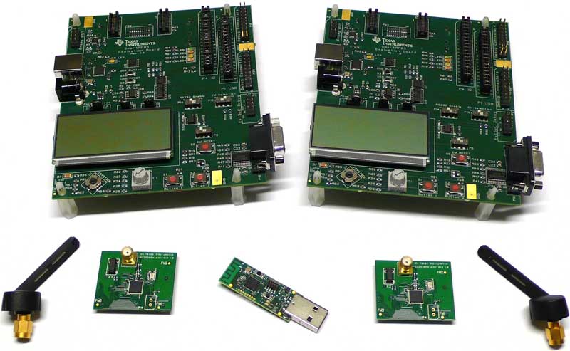

В состав комплекта входит все необходимое аппаратное и программное обеспечение для полной разработки и тестирования приложений, не потребуется наличие внешних аппаратных инструментов для отладки кода.
Микросхема CC2530 это система-на-кристалле с низким энергопотреблением, поддерживающая стандарт Bluetooth Low Energy, предназначена для реализации надежного ведущего или ведомого беспроводного устройства. Встроенная память позволяет запустить одновременно пользовательское приложение и стек протокола BLE. В ее состав входит радиочастотный приемопередатчик, расширенный 8051-совместимый микроконтроллер, 128/256 КБайт Flash-память, ОЗУ 8 КБайт и богатый набор периферии. Объединяет в одном кристалле РЧ-трансивер и микроконтроллер, ядро которого совместимо со стандартным ядром 8051 и отличается от него улучшенным быстродействием.
В состав набора включено: 2 отладочных платы SmartRF05EB с ЖК дисплеем, 2 оценочных модуля CC2540EM, 2 внешние антенны, СС2540 USB Dongle, кабеля USB. СС2540 USB Dongle – это своего рода отладочная плата в форм-факторе USB Dongle, может использоваться в качестве устройства мониторинга пакетов данных совместно с программными пакетами SmartRF Studio и SmartRF Packet Sniffer.

  • 2 отладочные платы SmartRF05EB:
    • установлен USB микроконтроллер СС2511F32 со встроенным трансивером 2.4 ГГц;
    • предустановленный USB загрузчик;
    • установлена дополнительная Flas-память 128 КБайт с интерфейсом SPI;
    • коннектор и интерфейс для отладки системы на кристалле;
    • интерфейс USB;
    • интерфейс и драйвер RS232;
    • установлены коннекторы для подключения оценочных модулей;
    • линии ввода/вывода и сигнальные линии коннекторов для подключения оценочных модулей доступны также на дополнительных разъемах;
    • установлен 3 строчный ЖК дисплей;
    • пользовательские кнопки, джойстик, потенциометр, пользовательские светодиоды;
    • доступ ко всей периферии платы посредством USB интерфейса;
    • переключатель режимов работы;
    • возможность питания платы от USB, батарей, от внешнего источника питания;
  • 2 оценочных модуля CC2540EM:
    • установлена система-на-кристалле СС2540:
      • однорежимная система на кристалле, поддержка стандарта Bluetooth Low Energy;
      • интегрированное высокопроизводительное 8051-свместимое ядро;
      • внутрисхемно программируемая Flash-память программ 128/256 КБайт;
      • 8 КБайт SRAM;
      • 12-битный 8-канальный АЦП;
      • интегрированный операционный усилитель и компаратор с низким энергопотреблением;
      • один 16-битный, два 8-битных таймера общего назначения;
      • 32 кГц Sleep таймер;
      • два USART с поддержкой различных последовательных интерфейсов;
      • полноскоростной USB интерфейс;
      • пятиканальный DMA;
      • AES сопроцессор;
      • монитор напряжения батареи и температурный датчик;
      • уникальный 48-битный IEEE адрес;
    • установлен кварцевый резонатор 32 кГц;
    • разъем SMA для подключения внешней антенны;
    • smd-коннекторы для подключения к отладочной плате.
  • модуль СС2540 USB Dongle:
    • установлен трансивер СС25410;
    • устройство мониторинга пакетов данных;
  • набор поддерживается компилятором IAR EW8051;
  • множество демонстрационных приложений, примеры применения протоколов;
  • программные библиотеки USB и примеры для СС2540.

Комплектация:
  1. Отладочная плата SmartRF05EB – 2 шт.
  2. Оценочный модуль CC2540EM – 2 шт.
  3. Модуль СС2540 USB Dongle.
  4. Внешняя антенна – 2 шт.
  5. Набор USB кабелей.
  6. Документация.
