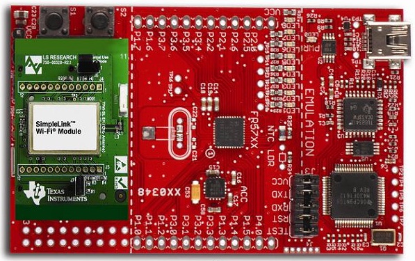

Набор включает в себя все необходимое аппаратное и программное обеспечение для быстрого старта. Wi-Fi коммуникация осуществляется с помощью модуля выполненного на базе Wi-Fi системы-на-кристалле CC3000 – это простое в реализации Wi-Fi решение с поддержкой IEEE 802.11 b/g, занимает на плате площадь 11.5 × 16.5 мм. В нем реализована поддержка TCP, UDP и IP, а для разработчиков функциональность модуля доступна средствами стандартных API.
SimpleLink Wi-Fi решение значительно упрощает разработку ПО микроконтроллера для организации подключения устройств к Интернет, не требуется наличие операционной системы, интеграцию с существующими системами можно провести за несколько часов. Можно использовать дешевый микроконтроллер с 3 КБайт ОЗУ и 6 КБайт Flash-памяти. Набор также позволит оценить возможности микроконтроллеров нового поколения с FRAM-памятью.
В состав набора входит: отладочная плата MSP-EXP430FR5739, беспроводной модуль, точка доступа Wi-Fi и комплект ПО, включая демонстрационное ПО для беспроводной передачи данных от сенсоров.
Отличительные особенности:
  • полнофункциональный оценочный модуль с Wi-Fi коммуникацией;
    • установлен модуль Wi-Fi на базе процессора CC3000:
      • автономный IEEE 802.11 b/g сетевой процессор с поддержкой TCP, UDP и IP;
      • потребляет 0.5% ресурсов, в сравнении с традиционными Wi-Fi решениями: для работы хост-контроллер должен иметь всего лишь 3 КБайт ОЗУ и 6 КБайт Flash-памяти.
      • процессор избавит от необходимости изучения документации, технических руководств и технологий для реализации подключения устройств к Интернет. Для коммуникации достаточно дешевого Host-микроконтроллера, не требуется наличие операционной системы, интеграцию с существующими системами можно провести за несколько часов.
      • автономный и сертифицированный радиочастотный модуль на базе процессора;
      • конструкция модуля позволяет устанавливать его на печатную плату, причем не потребуется знания радиочастотных спецификаций и стандартов, которые уже учтены при разработке модуля – соответствие стандартам США, Канады и Европы.
      • поддержка технологии Texas Instruments FirstTimeConfig – облегчение соединения с точкой доступа 802.11 без необходимости использования пользовательского интерфейса или дисплея;
      • надежное и проверенное решение с лучшим в отрасли покрытием;
  • отладочная плата MSP-EXP430FR5739:
    • установлен FRAM-микроконтроллер MSP430F5739:
      • 16 КБайт FRAM, 1 КБайт SRAM;
      • рабочая частота 8 МГц;
      • 5 16-битных таймеров;
      • 16-каналный 10-битный АЦП;
      • 16-канальный компаратор;
      • коммуникационные интерфейсы: UART, SPI, I2C, IrDA;
      • 32 линии ввода/вывода;
    • установлены все необходимые внешние компоненты;
    • конфигурирование с помощью перемычек (джамперы);
    • установлен датчик температуры;
    • установлен 3-осевой акселерометр;
    • 8 пользовательских светодиодов, 2 кнопки;
    • возможность подключения к отладочной плате MSP-EXP430F5438;
    • плата поддерживает подключение RF модулей;
    • интегрированный JTAG адаптер, возможность подключения внешнего USB-JTAG адаптера;
    • питание возможно от внешнего источника или от отладчика;
  • полная программная и техническая поддержка, включая стек протоколов, демонстрационное ПО
