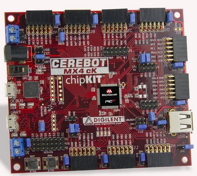

Отладочная плата Digilent Cerebot MX4cK (TDGL009)
Cerebot MX4cK – полнофункциональная, высокоинтегрированная отладочная плата на базе 32-разрядного микроконтроллера PIC32MX460F512L, которая предназначена для разработки встраиваемых систем управления и контроля, коммуникационных приложений.

Идеальна для студентов и образовательных учреждений. Интегрированный программатор/отладчик, совместимый с MPLAB IDE, избавит от необходимости приобретать его отдельно.
Отличительной особенностью платы является ее совместимость с Arduino-совместимой интегрированной средой разработки chipKIT IDE (мультиплатформенная интегрированная среда разработки MPIDE). Такое решение позволяет использовать множество готовых проектов для Arduino.
Плата предоставляет 74 линии ввода/вывода (15 из которых могут использоваться как аналоговые входы), которые поддерживают периферийные функции, включая порты UART, I2C, SPI, а также пять ШИМ выходов и пять входов внешних прерываний. Питание плата может получать от порта USB или от внешнего источника.
Отличительные особенности:
  • полнофункциональная высокоинтегрированная отладочная плата:
  • установлен микроконтроллер PIC32MX460F512L:
    • высокопроизводительное 32-битное ядро, рабочая частота до 80 МГц;
    • 512 КБайт Flash, 32 КБайт RAM;
    • встроенный контроллер USB 2.0 OTG со специализированным каналом DMA;
    • встроенный контроллер Ethernet;
    • два CAN контроллера;
    • коммуникации: до 2-х каналов SPI, 2 канала UART, 2 канала I2C;
    • пять 16-битных таймеров/счетчиков;
    • 16-канальный 10-битный АЦП;
    • пять входов захвата таймера, пять выходов сравнения/ШИМ;
    • два аналоговых компаратора;
  • интегрированный программатор/отладчик совместимый с MPLAB IDE;
  • два порта USB;
  • дополнительный порт USB на базе моста USB-UART;
  • отдельные коннекторы для подключения драйверов управления серводвигателями;
  • два коннектора шины I2C;
  • установлен ЦАП с управлением по интерфейсу I2C;
  • установлена дополнительная EEPROM с интерфейсом I2C;
  • 9 коннекторов для подключения плат расширения и периферийных модулей Pmod;
  • пользовательские кнопки, светодиоды;
  • питание от USB или от внешнего источника, схема регулятора напряжения, управление питанием;
  • совместимость с chipKIT MPIDE, совместимость со многими Arduino примерами и ресурсами;
  • полная программная поддержка.
