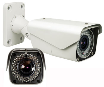

Уличная телекамера с режимом «День-Ночь» и ИК-подсветкой Smartec STC-3671/2 MD
Основные особенности видеокамеры STC-3671/2 MD:
Камера оснащена ПЗС-матрицей 1/4” super HAD высокого разрешения и имеет высокую чувствительность при низкой освещенности.
Настройка камеры и программирование функций легко выполняется с помощью удобных экранных меню и «горячих» клавиш.
  • Разрешение 580 твл. (цветное изображение)
  • Функция True Night Shot и функция «День/Ночь» с использованием механического ИК-фильтра
  • Автофокусировка и автодиафрагма, функция накопления кадров DSS (×256)
  • Минимальная освещенность: 0.2 лк (цветной режим), 0.02 лк (Ч-Б режим), 0.00 лк (с использованием ИК подсветки)
  • Экранное меню для настройки телекамеры
  • 8 предустановок, 4 скрытых зоны
  • Функция возврата в исходное положение
  • Интерфейс связи RS-485
  • ИК-пульт дистанционного управления (в комплекте)
  • Объектив-трансфокатор 22-кратного оптического увеличения (3.9 … 85.8 мм), 16-кратное цифровое увеличение (в сумме 352-кратное увеличение)
  • 78 ИК-светодиодов
  • 1 релейный выход
  • 2 тревожных входа
  • Регулировка ИК-подсветки: Вкл/Выкл, уровень яркости (Smart IR)
  • Дальность ИК-подсветки: до 90 м (300 футов)
  • Вентилятор и обогреватель (диапазон рабочих температур –40°С … 55°С)
  • Всепогодное исполнение – степень защиты IP66
  • Трехосевой кронштейн крепления с полностью скрытой проводкой
  • Питание 24 В переменного тока (рекомендуется БП 24 В AC, не менее 2 А).
