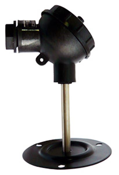

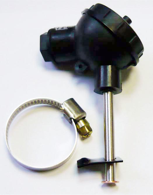

Термометры серии Кл2 предназначены для измерения температуры поверхности плоских объектов, труб и других измеряемых рабочих сред, химически неагрессивных и не разрушающих материал защитной арматуры чувствительного элемента.
Рэлсиб - Кл2-1

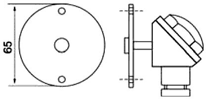

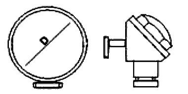

Конструктивные исполнения термометров серии Кл2
Корпус Кл2–1
Корпус Кл2–2
Габаритные размеры
D = 20, 40, 60, 80, 120 мм
