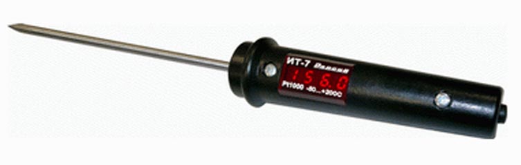

Термометр-щуп цифровой переносной Рэлсиб ИТ-7
Термометр-щуп цифровой переносной ИТ-7, в зависимости от конструктивного исполнения, предназначен для измерения температуры
  • газообразных сред,
  • жидких и сыпучих сред,
  • поверхности твердых тел.
Термометр выпускается со встроенным датчиком температуры, в качестве которого применяется термометр сопротивления из платины Pt1000 с температурным коэффициентом α = 0.00385 °С–1 по ГОСТ Р 8.625-2006.
Конструктивное исполнение:
  • для контроля жидких сред (тип Ж)
  • для контроля поверхности твердых тел (тип П)
  • для контроля воздушных сред (тип В)
Специально для ИТ-7 разработана простая методика калибровки, которую можно выполнить даже в домашних условиях, а следовательно, и через много лет эксплуатации погрешность прибора не выйдет за рамки паспортных данных.
Основные особенности термометра-щупа ИТ–7
  • Прочный корпус
  • Температура эксплуатации от минус 40 °С
  • Электронная схема и индикатор в ручке датчика
  • Отображение измеренного значения на ярком цифровом 4-х разрядном светодиодном индикаторе
  • Диапазон измерений от минус 50 до плюс 200 °С с разрешением 0.1 °С
  • Погрешность во всем диапазоне не более 0.9 °С
  • Простота в использовании и калибровке
  • Высокая точность
  • Индикация выхода за пределы диапазона измеряемой температуры рабочей среды
  • Индикация неисправности датчика температуры
