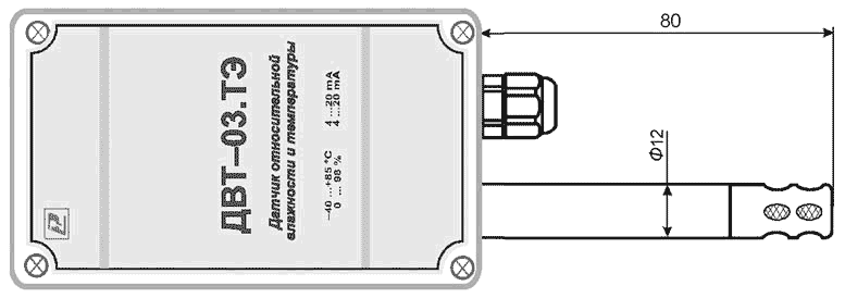

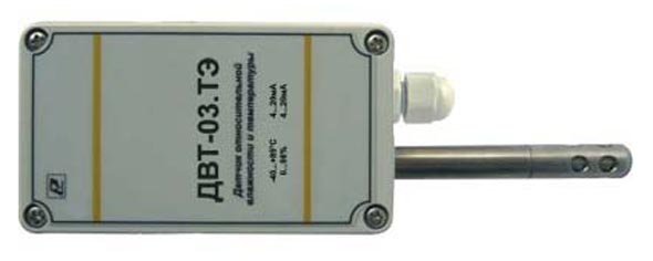

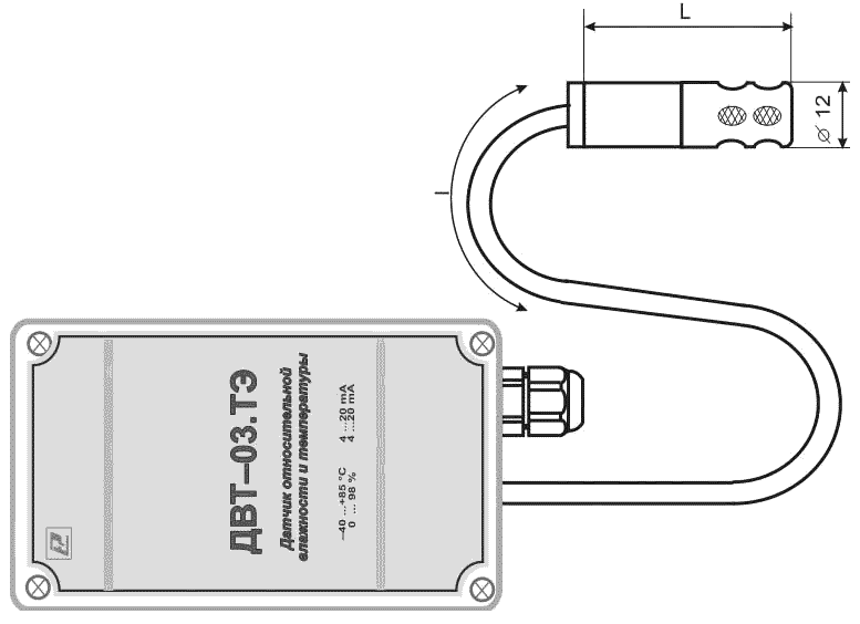

Конструктивные исполнения датчика ДВТ–03.TЭ
Исполнение
Обозначение
Внешний вид
(для увеличения
кликните на рисунке
 Варианты
Настенное
Н1
Н2
L = 40; 80; 120 мм
l = 0.5; 1.0 м
Канальное
К1
L = 80; 200; 300 мм
К2
L = 40; 80; 120 мм
Уличное
У
