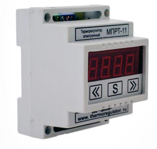

Терморегулятор электронный микропроцессорный ПЭЛЗ МПРТ-11
Терморегулятор МПРТ-11 предназначен для управления работой нагревательных приборов, отопительных систем, систем горячего водоснабжения и прочих устройств, требующих управления температурой.

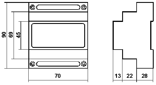

Габаритный чертеж МПРТ-11
