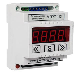

Терморегулятор МПРТ-112 предназначен для управления работой нагревательных приборов, отопительных систем, систем горячего водоснабжения и прочих устройств, требующих управления температурой.

Технические характеристики МПРТ-112
Значения
Тип датчика
ТХА, ТХК, Pt100, Pt50, ТСП-100П, ТСП-50П,
ТСМ-50М, терморезистор KTY-81-110
Диапазон регулирования
при использовании
различных типов датчиков
ТХА
–200 … +1100 °С
ТХК
–200 … +600 °С
Pt100
–200 … +600 °С
Pt50
–200 … +600 °С
ТСП-100П
–200 … +600 °С
ТСП-50П
–200 … +600 °С
ТСМ-50М
–200 … +150 °С
терморезистор KTY-21-7
–40 … +140 °С
Выходной управляющий сигнал
переключающийся контакт
Нагрузочная способность контактов
3 А
Максимальная длина провода датчика
7 м
Способ крепления
на DIN-рейку
Напряжение питания
~220 В / 50 … 60 Гц
Условия
эксплуатации
Температура окружающего воздуха
–40 … +50 °С
Относительная влажность воздуха
до 80% при температуре 25 °С
Атмосферное давление
84 … 106.7 кПа
(630 … 800 мм.рт.ст.)
Тип атмосферы
I по ГОСТ 15150
Габариты
68 × 90 × 65 мм
