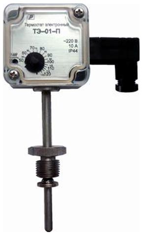

Термостаты электронные серии ТЭ-01 предназначены для точного поддержания температуры путем управления нагревательным или охладительным устройством (в зависимости от исполнения) объекта контроля.
Термостаты выпускаются в двух конструктивных исполнениях.
Конструктивные исполнения термостатов серии ТЭ-01
Тип
Внешний вид
Способ монтажа
Назначение
ТЭ-01.Д
На DIN-рейку
Для использования в газообразных средах
ТЭ-01.П
Погружной
Для использования в жидких и газообразных средах
Основные особенности термостатов ТЭ-01.П
- точность задания температуры ±3 °C
- стабильность заданной температуры ±0.5 °C
- гистерезис: 2 или 10 °C
- длина зонда от 30 до 500 мм
- современный дизайн
- логика работы: нагреватель или холодильник
- различные типы выходного устройства
- возможность монтажа, как на трубу, так и на стену
