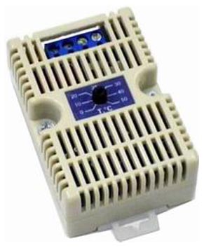

Термостаты электронные серии ТЭ-01 предназначены для точного поддержания температуры путем управления нагревательным или охладительным устройством (в зависимости от исполнения) объекта контроля.
Термостаты выпускаются в двух конструктивных исполнениях.
Конструктивные исполнения термостатов серии ТЭ-01
Тип
Внешний вид
Способ монтажа
Назначение
ТЭ-01.Д
На DIN-рейку
Для использования в газообразных средах
ТЭ-01.П
Погружной
Для использования в жидких и газообразных средах
Основные особенности термостатов ТЭ-01.Д
- высокая точность (±5 °C) и стабильность поддержания температуры (±5 °C)
- удобный монтаж на DIN-рейку
- управление нагревателем или холодильником (в зависимости от исполнения)
- широкий диапазон температуры эксплуатации: от –40 до +50 °С
- наличие 4-х клемм: две для подключения внешнего питания и две для нагревателя
- гистерезис: 2 или 10 °C
- различные типы выходного устройства
- возможность установки в шкафы управления и автоматики
- небольшие габариты
- низкая цена
