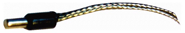

Термометр сопротивления Рэлсиб ТСх-К0
Терморегулятор МПРТ-112 предназначен для управления работой нагревательных приборов, отопительных систем, систем горячего водоснабжения и прочих устройств, требующих управления температурой.
Рэлсиб - ТСх-К0
Технические характеристики ТСх-К0
Значения
Диапазон рабочих температур
–50 … 120 °С
НСХ и температурный коэффициент
по ГОСТ Р 8.625–2006:
50М
α = 0.00428 °С–1
Pt100
α = 0.00385 °С–1
Pt1000
Пределы допускаемых отклонений
50М
класс допуска С
Pt100
класс допуска В
Pt1000
Номинальный измерительный ток
не более 0.2 мА
Показатель тепловой инерции
не более 4 с
Материалы
Защитная арматура
сталь 12Х18Н10Т по ГОСТ 5632-72
Выводы
провод МГТФЭ, МГТФЭС по ТУ 16–505.185-71
Степень защиты от воздействия
воды и пыли по ГОСТ 14254–96:
для провода МГТФЭ
IP40
для провода МГТФЭС
IP54
Номинальное значение температуры применения
плюс 100 °С
Средняя наработка до отказа
не менее 50,000 ч
Средний срок службы
не менее 5 лет

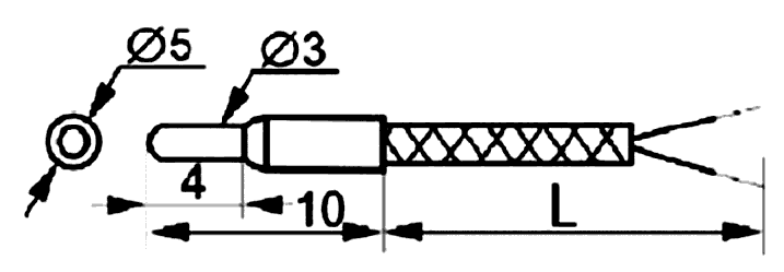

Длина присоединительного кабеля L
100; 200; 500; 1000 мм
Масса термометра без присоединительных проводов
не более 0.20 кг
Габаритный чертеж ТСх-К0
