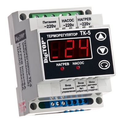

Терморегулятор Энергохит ТК-5
ПроизводительЭнергохит
СерияТК-5
МодельТК-5
Электронные регуляторы температуры ТК-5 предназначены для поддержания заданного теплового режима работы электрических нагревателей (электрических водонагревателей электродного типа, ТЭНовых котлов, тепловых «пушек», тепловых завес, конвекторов и др.).
Регулирование температуры осуществляется по двум каналам подающей и обратной трубы.
Дополнительно (третий канал) по температуре воздуха в помещении с помощью комнатного термостата или недельного программатора.
В терморегуляторах используется микроконтроллер и цифровые датчики температуры.
Для управления контактором и насосом используются электромагнитные реле.
Энергохит - ТК-5
