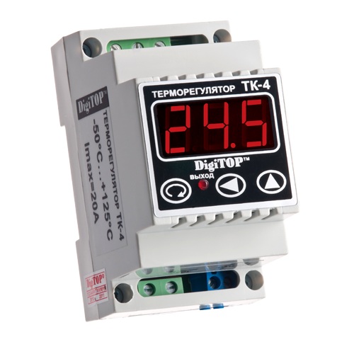

Терморегулятор Энергохит ТК-4
Терморегулятор ТК-4 предназначен для поддержания заданной пользователем температуры от одного датчика с отображением значений на встроенном цифровом светодиодном индикаторе.
Терморегулятор выполняет следующие функции:
  • Измерение температуры объекта
  • Регулирование температуры объекта
  • Выбор режима НАГРЕВ или ОХЛАЖДЕНИЕ
  • Установка зоны нечувствительности
  • Контроль подключения датчика
  • Сохранение настроек при отключении питания
Энергохит - ТК-4
