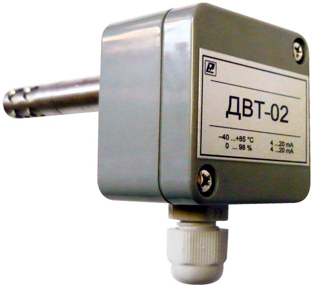

Датчик относительной влажности и температуры микропроцессорный ДВТ-02 предназначен для контроля и регулирования относительной влажности и температуры воздуха и неагрессивных газов.
Датчик относительной влажности и температуры микропроцессорный ДВТ-02М с дополнительным фильтром предназначен для использования там, где в воздухе могут присутствовать агрессивные вещества, а также возможна кратковременная конденсация влаги.
Датчики выпускаются в настенном, канальном, комнатном и уличном конструктивных исполнениях.
Рэлсиб - ДВТ-02-КМ

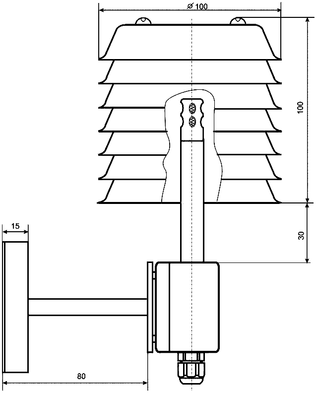

Конструктивные исполнения датчика ДВТ–02
Исполнение
Обозначение
Внешний вид
(для увеличения кликните на рисунке)
Варианты

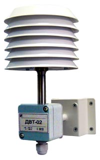

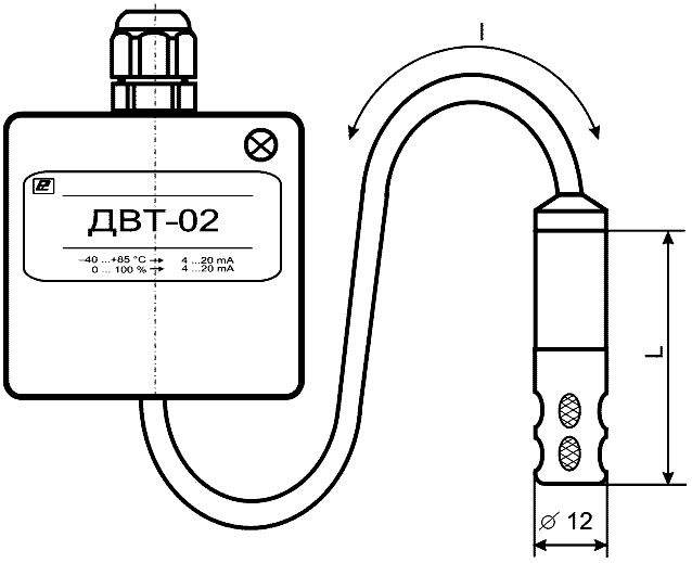

Настенное
Н1
 Рэлсиб - ДВТ-02-Н1  Рэлсиб - ДВТ-02-Н1
Н2
 Рэлсиб - ДВТ-02-Н2 Рэлсиб - ДВТ-02-Н2
L = 60; 120 мм
l = 1,0; 2,0; 4,0 м

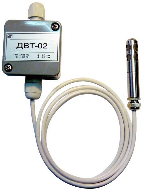

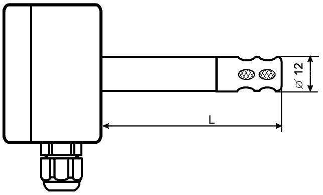

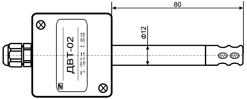

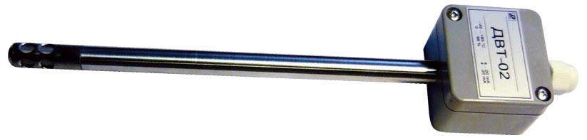

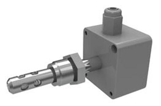

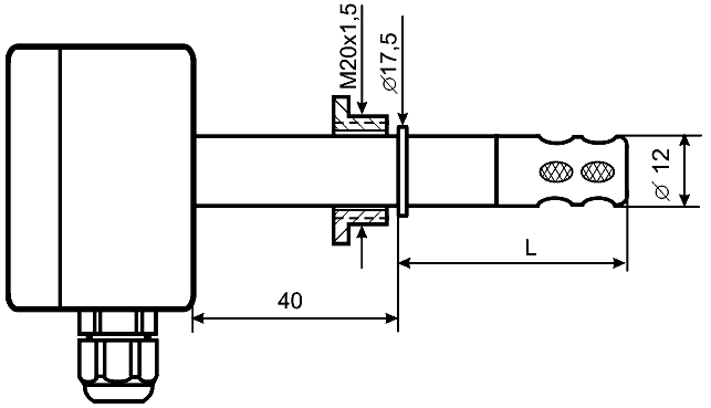

Канальное
К1
 Рэлсиб - ДВТ-02-К1 Рэлсиб - ДВТ-02-К1
L = 80; 200; 300 мм
К2
 Рэлсиб - ДВТ-02-К2  Рэлсиб - ДВТ-02-К2
L = 40; 80; 120 мм

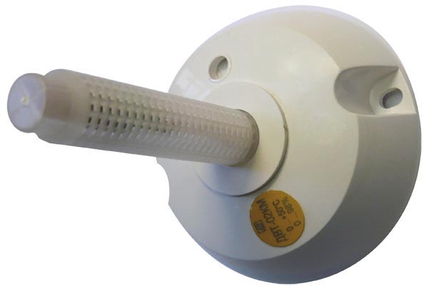

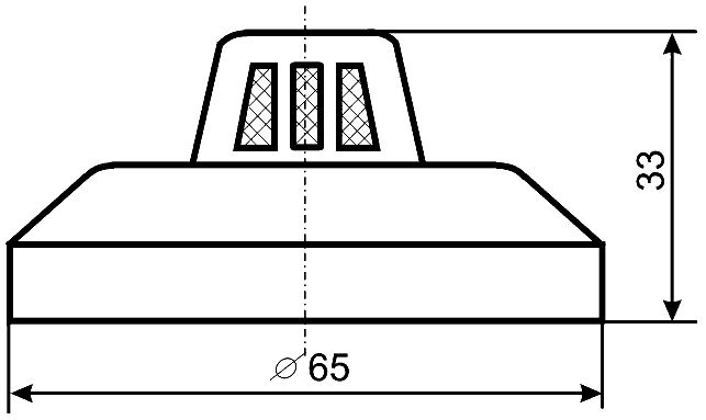

Комнатное
КМ
 Рэлсиб - ДВТ-02-КМ Рэлсиб - ДВТ-02-КМ
