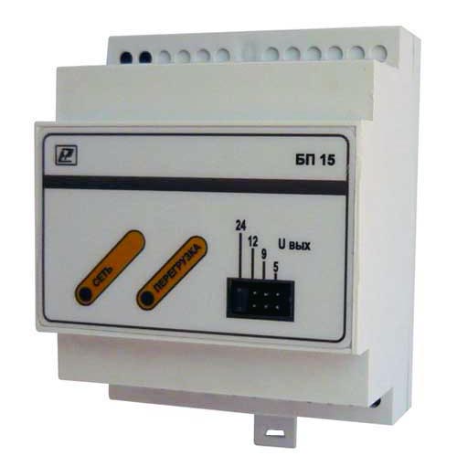

Блоки питания импульсные БП15, БП30 предназначены для питания стабилизированным напряжением 5, 9, 12 и 24 В постоянного тока различных радиоэлектронных устройств (релейной автоматики, контроллеров, датчиков и т.п.).

Блоки питания выпускаются в корпусе с креплением на DIN-рейку.
Основные особенности блоков питания БП15, БП30
- Возможность ступенчатого задания выходного напряжения
- Защита от перегрузки, короткого замыкания и перегрева
- Широкий диапазон входного напряжения
Модификации блоков питания БП15, БП30
Обозначение
БП15, БП30
БП15-1, БП30-1
Внешний вид
Особенности
С переключаемым
выходным напряжением (с помощью джампера) |
С фиксированным
выходным напряжением |
