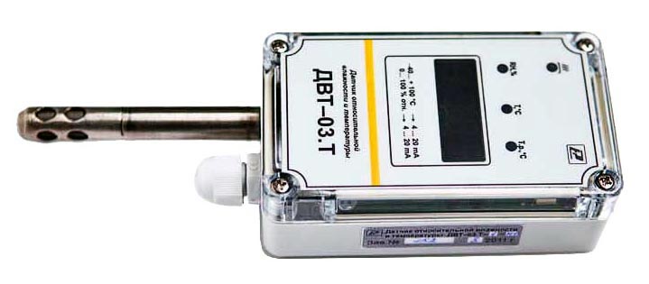

Датчик относительной влажности и температуры Рэлсиб ДВТ-03.T
Датчик влажности и температуры ДВТ-03.T предназначен для контроля и регулирования влажности и температуры воздуха и неагрессивных газов.
Датчики влажности и температуры. -40…+80°С ±0,5°С, 0…98% отн.влаж.±3%, специальное исполнение для тепличных хозяйств, взаимозаменяемый чувствительный элемент, время измерения 1 сек., IP50,...

Датчики ДВТ-03.Т выпускаются в трех конструктивных исполнениях:
  • настенное,
  • канальное,
  • уличное.
Датчик имеет встроенную систему защиты от конденсации влаги на чувствительном элементе (ЧЭВТ).
При относительной влажности выше 95% автоматически включается нагрев ЧЭВТ датчика примерно на 5 °С выше температуры окружающей среды. При этом значение относительной влажности вблизи ЧЭВТ уменьшается и предотвращается конденсация влаги.
