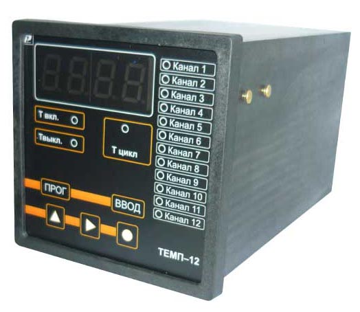

Реле времени ТЕМП-12 представляет собой программируемый автомат с общим запуском и предназначено для автоматического замыкания/размыкания до 12 внешних цепей с индикацией времени.
Возможно подключение внешней кнопки пуск/стоп, которая дублирует кнопку ВВОД на передней панели.

В качестве внешней кнопки могут быть использованы концевые выключатели, контакты реле и другие «сухие» контакты, а также транзисторные N-P-N ключи, включенные по схеме открытый коллектор.
Принцип действия реле времени заключается в автоматическом включении и выключении исполнительных устройств в течение времени, устанавливаемом (задаваемом) пользователем.
Все каналы реле времени независимо друг от друга включаются и выключаются по одному разу за цикл в моменты, определяемые значениями уставок Твкл и Твыкл для каждого канала.
Время работы всех каналов ограничивается значением уставки Тцикл – моментом, по достижении которого таймер переходит в режим «СТОП», независимо от значений уставок каналов.
Выпускается также модификация реле времени Темп-12 с функцией «Пауза». В этом случае, при заказе реле времени нужно указывать «Темп-12С».
Таймер применяется в пищевой промышленности, сельском и коммунальном хозяйствах, в машиностроении, на железнодорожном транспорте и других отраслях промышленности.
