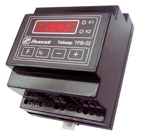

Конструктивные исполнения таймера ТРВ-02
Обозначение
Внешний вид
(для увеличения
кликните на рисунке)
Способ монтажа
ТРВ-02-Д1
На DIN-рейку
ТРВ-02-Щ
Щитовой

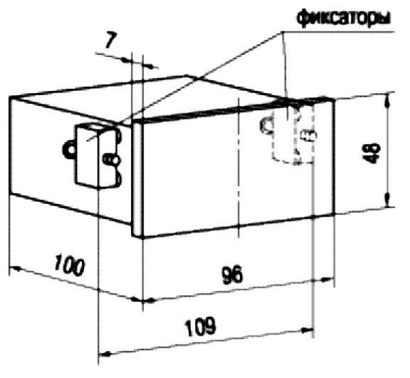

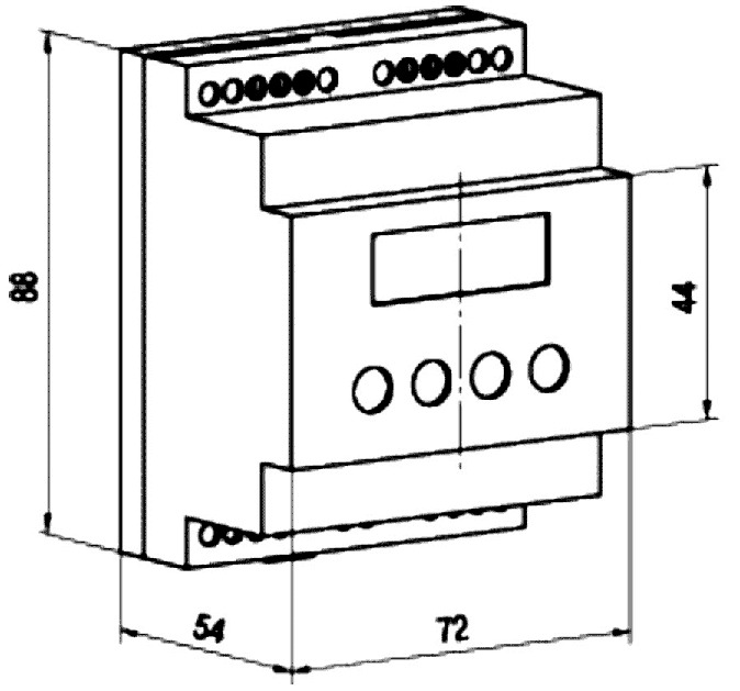

Габаритные размеры
96 × 100 × 48 мм
72 × 88 × 54 мм
