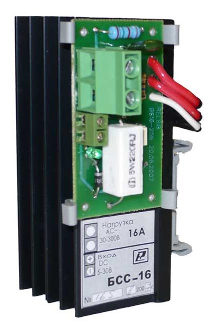

Блоки БСС предназначены для бесконтактного регулирования средней мощности в нагрузке в автоматизированных системах регулирования и управления технологическими процессами в закрытых отапливаемых или охлаждаемых и вентилируемых производственных помещениях, а также для замены пускателей в том случае, когда требуется продолжительный срок службы и значительное количество коммутационных циклов.
Блоки могут быть использованы с регуляторами температуры, имеющими логический выход (транзисторный ключ).
Блоки крепятся на DIN-рейку при помощи кронштейна на радиаторе.
Рэлсиб - БСС-16
