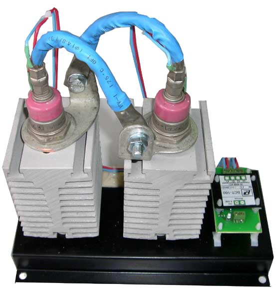

Блоки силовые тиристорные типа БСТ предназначены для бесконтактного регулирования тока нагрузки в автоматизированных системах измерения, регулирования и управления технологическими процессами.
Блок предназначен для замены пускателей в том случае, когда требуется продолжительный срок службы и значительное количество коммутационных циклов.
