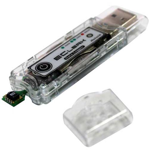

Автономный регистратор температуры и относительной влажности Рэлсиб EClerk-USB-RHT
Автономный регистратор температуры и относительной влажности EClerk-USB-RHT предназначен для регистрации температуры и относительной влажности во времени с последующей обработкой полученной информации на персональном компьютере.

Регистратор применяется в пищевой промышленности, сельском и коммунальном хозяйствах и машиностроении, на железнодорожном транспорте и других отраслях промышленности.
Программа обработки позволяет
  • осуществить начальную настройку регистратора: задать текущее время, период опроса, время начала опроса, режим записи (циклический или разовый до заполнения памяти), задать имя;
  • представлять данные в виде таблицы или графика с возможностью масштабирования, задавать уставки, копировать данные, экспортировать их в текстовые или Excel-файлы;
  • распечатать готовый протокол измерений в заданной форме.
Регистраторы (логгеры) работают как автономно, используя недорогой элемент питания CR2032, так и с компьютером в режиме on-line, питаясь от USB-порта.
Основные особенности регистратора EClerk-USB-RHT
  • измеряемый параметр – температура и относительная влажность (встроенный датчик)
  • высокая точность
  • низкое энергопотребление
  • большой объем внутренней памяти
  • эргономичный корпус
  • современный дизайн
  • понятный пользовательский интерфейс
