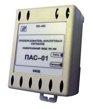

Преобразователь аналоговых сигналов ПАС-01-RS предназначен для преобразования сигналов, поступающих с первичных преобразователей в цифровой сигнал.
Средства сбора данных. Предназначен для преобразования сигналов, поступающих с первичных датчиков в цифровой сигнал. Применяется в промышленных сетях с протоколом Modbus....
Рэлсиб
Россия и страны СНГ
Преобразователь аналоговых сигналов ПАС-01-RS-Н
Рэлсиб
2 771 ₽
Прибор применяется в качестве подчиненного устройства (Slave) в промышленных сетях с протоколом Modbus.
ПАС-01-RS имеет один универсальный вход для подключения термопреобразователей и датчиков с унифицированным выходным сигналом тока или напряжения.
Модуль ввода-вывода поставляется совместно с программой-конфигуратором ПАС-ДВТ, при помощи которой можно не только настраивать тип входа, производить юстировку, вводить цифровую фильтрацию, задавать масштабные коэффициенты и границы измеряемых параметров, но также регистрировать данные измерений с представлением информации в виде таблицы и графика.

Герметичный корпус и три гермоввода для включения прибора в разрыв сети RS-485 и подключения к нему датчика. Может устанавливаться непосредственно около датчика для подключения к общей сети сбора данных
ПАС-01-RS-Д
 Рэлсиб - ПАС-01-RS-Д
На DIN-рейку
Малогабаритный корпус с креплением на DIN-рейку. Предназначен для установки в шкафу управления и автоматики
Основные особенности преобразователей аналоговых сигналов ПАС-01-RS
  • Цифровая фильтрация измеренных параметров от промышленных импульсных помех
  • Коррекция измеренных параметров для устранения погрешности первичного преобразователя
  • Формирование аварийного сигнала при обнаружении неисправности первичного преобразователя
  • Высокая точность преобразования сигнала
  • Простой и понятный интерфейс пользователя
  • Компактный корпус
