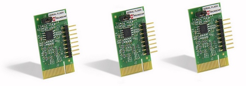

В состав набора входят три дочерних платы PICtail Plus на базе микросхем SST25VF016B, SST25VF064C, SST26VF032. Платы рассчитаны на подключение к отладочной платформе Explorer16, для этого платы имеют установленный коннектор.

  • три дочерние платы PICtail Plus с установленными микросхемами памяти:

  • на каждой плате установлен 8-выводный коннектор, предоставляющий простой доступ к выводам микросхем памяти;
  • установлен также 3-выводный коннектор для подключения внешнего источника питания и измерения потребляемой энергии;

  1. Три дочерние платы PICtail Plus с установленными микросхемами памяти
