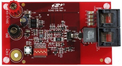

Si3462-EVB – полнофункциональный оценочный набор и справочный проект на базе однопортового контроллера Si3462, совместимого со стандартом IEEE 802.3at PoE/PoE+ и предназначенного для применения в оборудовании PSE (Power Sourcing Equipment).

В состав набора входит оценочная плата на которой установлен контроллер и все необходимые внешние компоненты.
Номинальное постоянное напряжение питания от изолированного источника 45 В – 57 В подается на специальные зажимы платы. Опционально допускается установка еще одного зажима для подачи от отдельного источника напряжения питания контроллера 3.3 В. С противоположной стороны установлено два коннектора типа RJ-45, один из которых входной (Ethernet In), второй – выходной (PoE). Конфигурирование контроллера осуществляется с помощью DIP переключателей.
Дополнительно плата поддерживает алгоритмы классификации и определения питаемого устройства, а также надежный алгоритм его отключения в случае неправильного подключения или аварии. Интеллектуальная схема защиты включает защиту от пониженного и повышенного напряжения на входе, ограничение тока, защиту от короткого замыкания на выходе.
Инновационная архитектура контроллера избавляет от необходиомтси иметь внешний микроконтроллер и программное обеспечение для него, упрощая общую системную интеграцию и снижая затраты и риски связанные с разработкой программ. Все режимы контроллера – определение питаемого устройства, его классификация, подача питания, мониторинг ошибок, защита и отключение питания – работают в соответствии с аппаратной конфигурацией выводов контроллера, без помощи внешнего Host процессора или микроконтроллера.
Отличительные особенности:
  • завершенное аппаратное решение для оценки возможностей контроллера Si3462, являющееся также справочным проектом;
  • поддержка спецификации PoE/PoE;
  • поддержка режима классификации, определения и отключения питаемого устройства;
  • интеллектуальная схема защиты от пониженного/повышенного напряжения на входе, защита от короткого замыкания на выходе;
  • схема и драйвер для управления в режиме классификации и определения питаемого устройства;
  • схема ограничения выходного тока;
  • конфигурирование контроллера с помощью DIP переключателей;
  • клеммы для подключения источника питания 45 В – 57 В;
  • схема регулятора напряжения для питания контроллера;
  • возможность подключения внешнего напряжения 3.3 В для питания контроллера;
  • два коннектора RJ-45 (вход Ethernet, выход PoE);
  • установлена кнопка сброса и светодиоды для индикации состояния;
  • полная техническая поддержка.
