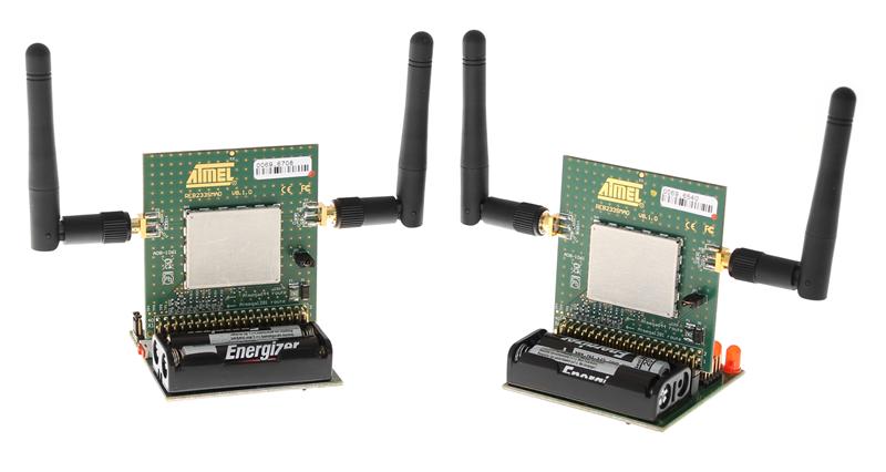

Отладочный набор Atmel REB233SMAD-EK
REB233SMAD-EK – полнофункциональный модульный отладочный набор, предназначенный для демонстрации возможностей радиочастотного приемопередатчика AT86RF233 и разработки беспроводных систем диапазона 2.4 ГГц на его основе.
Кремний
Россия и страны СНГ
REB233SMAD-EK Evaluation kit and reference design for the Atmel AT86RF233 2.4GHz
Atmel
В состав набора входит следоующие основные компоненты: две платы модуля приемопередатчика (Radio Extender Board), две базовые платы контроллера (Controller Base Board) и два USB адаптера для подключения платы контроллера к ПК.
AT86RF233 - это радиочастотный приемопередатчик диапазона 2.4 ГГц, оптимизированный для промышленных и бытовых приложений, совместимых с ZigBee/IEEE 802.15.4 и 6LoWPAN протоколами, а также может применяться для индустриальных, научных и медицинских приложений ISM диапазона 2.4 ГГц. Как высокоинтегрированное решение, приемопередатчик AT86RF233 требует минимального количества внешних компонентов. Разработчики, таким образом, могут снизить стоимость конечной системы и уменьшить площадь монтажа. Поддержка разнесенных антенн позволяет повысить качество радиочастотного тракта и надежность связи, а встроенный модуль шифрования AES гарантирует защиту беспроводной коммуникации.
Плата контроллера поставляется с установленным микроконтроллером ATxmega256A3 и к ней подключается плата расширения с трансивером посредством специального коннектора. Кроме того на плате контроллера установлен держатель батарей, дополнительная Flash-память данных, разъем интерфейса JTAG, пользовательские кнопки, светодиоды и коннкеторы с сигналами линий ввода/вывода микроконтроллера.
Плата расширения, помимо трансивера, имеет все необходимые внешние компоненты, а также память EEPROM для хранения конфигурационных данных. Плата приемопередатчика, подключенная к плате контроллера, образуют беспроводную точку доступа с батарейным питанием.
